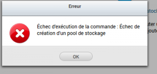

bonjour,
c'est mal parti, je le reçois, met 2 disques issus de mon synology (formatés) et tout se passe bien jusqu'au premier demarrage
puis j'ai une erreur sur le pool de stockage crée automatiquement.
je supprimele volume en erreur puis le pool de stockage en erreur
j'essaie de recreer le pool : echec de commande, impossible de creer drdb.
c'etait si simple avec mon syno
cool
quelqu'un a une solution?
merci d'avance
je viens de créer un ticket
formates tes HDD dans un PC avant, en virant toutes les partitions, ça devrait je pense, t'aider !
j'ai eu un cas similaire en mettant les HDD de mon syno dans mon serveur, il m'a fallu quelques lignes de commandes pour m'en sortir ;)
j'ai résolu le probleme en reinitialisant le tout avec formatage des disques
puis j'ai mis a jour le firmware et rebelote
il me semble un peu dangereux de mettre mes fichiers la dedans au risque de perdre mes volumes
shoot la GPT de tes disques et reset la MBR tu vas voir!

bon, depuis heir soir, tout a l'air de fonctionner, j'ai du lancer une verification du vlume apres un redemarrage, mais j'ai mis la derniere version de firmware et ca a l'air d'etre ok
