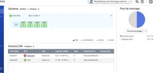

Hier, j ai rallumé le Nas et après plusieurs minutes; j ai pu le voir apparaitre sur mon réseau ; il a (je ne sais pourquoi) reconstruit mon RAID groupe 1 qui est la sauvegarde des disques durs 1 et 2 mais aujourd hui: il est indiqué RAID démonté ?Auriez vous une idée du problème et surtout comment récupéré mon raid et mes données ?
Par avance merci

Visiblement au moins undes disques a eu un problème. Si la vérification depuis l'interface n'est pas possible et/ou ne permet pas de résoudre, je te suggère d'ouvrir un ticket au support
C'était quel type de raid ? 0 1 5 ?
Dis nous en plus sur ta conf pool volume

Ce qui est bizarre est que tous mes disques sont en vert dans l'interface de mon NAS !
Je suis en RAID 1; j ai 2 groupes en RAID1 sur mes 4 disques durs et j ai accès seulement au pool2 !
Le pool1 ayant un échec lors de la reconstruction !
