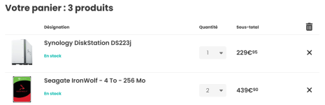

Bonjour a tous, et merci pour vos conseils. Mon employeur (au demeurant charmant :ROFLMAO:) m'a laissé peu de temps cette semaine. Je viens de parcourir les éléments ci dessus. Je me suis donc muni d'un papier et d'un crayon pour prendre des notes au regard de vos réponses :) !
Plus sérieusement j'ai mis dans mon panier chez materiel.net ( avis ?)
Synology DiskStation DS223j
et 2 x Seagate Ironwolf
Ca me parait correspondre à la majorité de vos avis.
Faut il prévoir autre chose en matériel ?
Le combo vous semble bon ?
Merci et à bientôt ! ;)
Je regarde aussi le Bee Station Plus - 8 To, comme conseillé, qui ressort au même prix.
Dans les deux cas mes données sont protégées en cas de défaillance d'un disque dur ?
Elles sont accessibles à partir de n'importe quels supports (tel, tablette, PC) en RZO ?
C'est vraiment les deux points essentiels de mon CDC.
Par contre j'ai du mal à comprendre la différence entre les deux combos : Disk station vs. Bee station.
A+
Alors perso : je te déconseille les NAS " J" de chez Syno : chez syno la gamme J est l'entrée de gamme que tu ne pourras guère faire évoluer . Au début cela te semblera tout beau , mais dans la réalité tu sera limité.
L'idéal serait de partir sur un DS 224+ ; le pb est que chez Syno le Hardware est très en retrait à ce que propose la concurrence , ce qui t'oblige à monter en gamme pour avoir un NAS convenable ;
Je ne connais pas assez les Bee station pour pouvoir en parler , mais je pense qu'avec un vrai NAS les possibilités sont plus étendu , voir à toi si tu souhaite évoluer dans le monde des NAS.
Concernant le DS 224+ que je cite , je gère deux NAS de ce type pour une assos . Ce ne sont pas des foudre de guerre et sur un NAS , j'ai dû rajouter de la RAM pour que cela soit assez fluide , le second NAS ne sert que de Backup et se trouve chez la Présidente donc cela suffit ;
hello,
1 - pour les HDD > bon choix à prix correct !
2 - le NAS lui même : le Bee Station avec un seul HDD > à éviter ce genre de NAS :(
comme l'a écrit Zypos les séries J sont à éviter > RAM 1 Gb non extensible, proc anémique, réseau 1 Gbe ... donc aucune évolution possible : tu fais quoi dans 6 mois, 1 an quand tu te serra pris au jeu et voudra tester d'autres applis ??? rien, ça ramera o_O
le Ugreen DX2300 a 4 Gb de RAM, un proc beaucoup plus véloce et plus silencieux que le Synology pour le même prix ... c'est toi qui voit ;)
