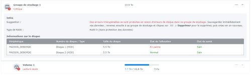

Ce matin au réveil, mon NAS bip en continu. Je suis en Raid 0 2x6To sur un DS220+.
J'ai bien accès à toutes mes données mais aucun paquet ne fonctionne. J'ai lancé un SMART rapide sur le DD indiqué en panne et il ne m'indique pas de problème, il est d'ailleurs indiqué "Sain" sur le screen et je n'ai aucune erreur de reconnexion dans l'historique.
C'est l'état de l'allocation qui pose problème.
J'ai retiré les DD et nettoyer le NAS, switché les DD, rien n'est fait l'erreur suit le DD indiqué défectueux alors que j'ai accès à ses donnés.
Que faire merci ?
    83.4 KB · Affichages: 8
Effectivement le disque a eu un raté de lecture, c'est pas la mort, pour le moment, mais il faut s'inquiéter surtout en RaID 0 !
Sauvegarder vos donnés si c'est pas le cas, et remplacer ce disque, qui lui pourra encore servir de dd de sauvegarde sauf si son cas s'aggrave
