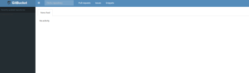

J'ai réussi a remplacer le .war avec celui de la version 3.13, je n'ai plus d'erreur 503, mais la webapp ne semble pas fonctionner correctement (je n'arrive pas a me loguer, aucune message d'erreurs...).
L'execution du .war v4 effectué manuellement semble fonctionner (je le démarre via ssh) et me donne aucun message d'erreur.
