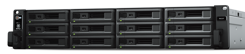

je viens de regarder les spécifications de ces "expansion"
  • Interface d'extension : Infiniband X 1
il fallait dire que c'est du matériel pro, rien à voir avec les ds qui est plutôt orienté tout public, association voir petite entreprise
il ne correspond plus qu'a vérifier à quoi correspond le fois1, les liens des cartes pci parlent de 200 Gb (https://www.boutique.novenci.fr/pro...adaptateur-reseau---PCIe-5-0-x?prodid=5930099)
je pensse que le débit devrait être du 20 Gbit/s soit soit 2560 mo/s
