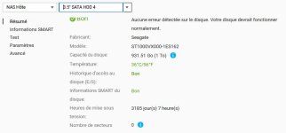

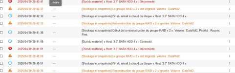

Mais en mode disco, le HD du panier 4 (toujours lui malgré l'inversion réalisée) se déconnecte et reconnecte sur mon TS451A (QTS 5.2.4.3079) :
Je mise sur un soucis du fond de panier ou du boitier HD par un mauvais contact :(.
J'ai éteins le Nas et redémarré, après la fin de la reconstruction s'est repartit de plus belle...
Avant de perdre un HD et pour éviter les Bips Bips Bips en continue j'ai enlevé le HD4, C'est plus calme :)
Bref avant d'investiguer plus loin je voulais avoir votre avis et/ou si qlq un a déjà rencontrée ce soucis?

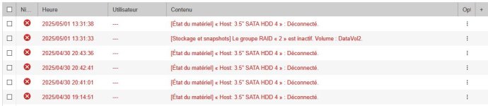

J'ai intervertis le RAID1 HD3 et HD4 ce matin. La reconstruction n'était pas terminée que le HD du panier 4 se déconnecte de nouveau, même punition
Bon cela confirme bien le défaut panier (toujours le même après avoir intervertir les deux tiroirs des HD).

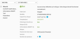

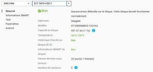

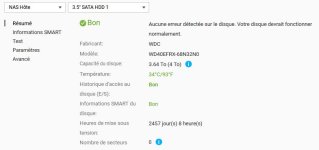

La partie smart est OK, par contre j'ai deux soucis:
1/ j'ai acheté le Nas et les HD en même temps 2 Seagate et 2 WD que j'ai croisé:
1° RAID1 4To : HD1 WD avec HD2 Seagate
2° RAID1 2To : HD3 WD avec HD4 Seagate
Dans l'identification des HD j'ai 3 Seagate :oops:
La durée de fonctionnement des HD est différente (HD3:22j à HD4:3185j).
