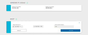

Un NAS se branche SUR LA BOX comme te l'ont dit les autres. Tu ne peux pas mixer des adresses IP comme ça au hasard, les systèmes ne vont pas causer ensemble, tu dois avoir le même masque de sous réseau (les premiers xxx.yyy.zzz.ttt).
Le plus simple, tu le mets en DHCP et tu y accèdes, ensuite moi ce que je fais c'est que je récupère l'adresse MAC de la carte réseau du NAS et je la MAP à l'intérieur de ma plage DHCP (tu sais ce que c'est ?)
Ensuite, grace à ça, elle sera en IP fixe mais toujours en DHCP, donc pas besoin de configurer la passerelle et tout le toutim !

Je viens de voir que mon adresse ip de la box n'est pas celle que j'avais dit... Je pensais qu'il fallait donner celle qui me permettait d'accéder à l'interface de la box via internet.

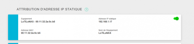

Oui et c'est moi qui avais mis 17
Il n'a pas eu le temps de répondre à cette adresse car je l'avais configuré moi et cela n'a jamais fonctionné depuis

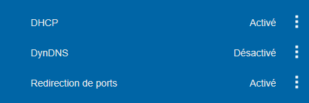

Non l'assistant ne le retrouve pas. J'ai fait le reset, depuis la lumière du statut clignote en vain. Il est pourtant bien branché sur la box et pourtant l'ordi ou du moins l'assistant syno ne le trouve pas

ok sur ta box, tu ne vois pas toutes les machines connectées en dhcp à ta box?
et si tu ping lotilonas ça répond?
Il me propose de faire un scan réseau et quand je le fais il dit aucun résultat et en information détaillée j'ai cette copie d'écran
