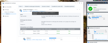

je vous tiens au courant si ça fonctionne... je vais tenter de reconstruire le SHR (miroir)...

Désolé, je m'en souvenais pas.. Pour l'instant c'est bon ! en fait quand on est pressé on fait pas comme il faut.
Je verrais bien, il m'a averti que les données du disque nouveau serait perdues mais comme il est neuf, ça m'importe peu...
c'est tout ...
c'est tout ...

je peux défaire la construction ou c'est trop tard là ?
je suis à 33% ça semble toujours OK...
la premier HDD a planté peut être pour ça, mais bien avant je crois de mémoire... Je ne savais pas où je ne me souvenais pas.. Mince...
