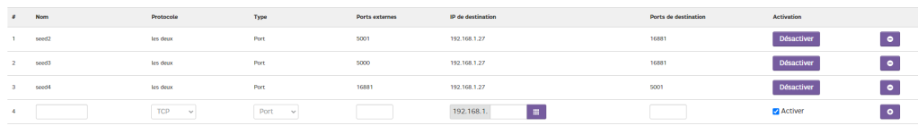

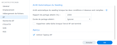

Mon débit d'Upload reste bloqué à 0.00 kbs sur Download Station.
J'ai redirigé mes ports vers mon NAS, effectué plusieurs test, configurer le pare-feu mais rien n'y fait…
J'ai trouvé un post similaire mais malheureusement je n'ai pas pu résoudre ma problématique.
Je vous partage ma config en PJ
Merci d'avance pour votre aide :)

Dans ton screen "pare-feu" rien n'est coché, il n'y a donc aucune règle de pare-feu active.
Dans ton screen "port" , sur ta box, tu ouvre les port 5000 et 5001 ce n'est pas necessaire pour BitTorrent
Par contre, il y a une erreur car tu le redirige vers 16881.
Pour BitTorrent, tu n'a besoin d'ouvrir que un port, comme ceci :

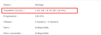

Je confirme que l'Upload est OK pour certains torrents :)
J'ai configuré mon NAS en suivant un Tuto sur un forum qui recommande d'utiliser cette configuration.
Je vais apporter quelques modifications après avoir lu ton tuto sur les pare-feu :)
Je passe le sujet en résolu, merci à tous !
