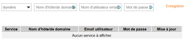

Pour Morgyann : merci pour ta réponse, mais j'avoue ne pas avoir compris grand chose :
1. la déclaration d'un NDD (nom de domaine je suppose) se fait pour la Livebox dans Réseau/onglet DynDNS :
je ne vois pas comment remplir les rubriques.
2. je ne comprend pas ce point.
Désolé d'être aussi ignare sur les réseaux.
Merci d'avance pour la réponse.
