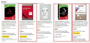

petite piqure de rappel au cas ou tu veuille attendre ...
... prix de principaux HDD 4To pour NAS en février 2025 o_O

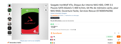

C'est celui-ci, c'est bien un IronWolf Red non ?
C'est pas une version Pro, mais je ne pense pas en avoir le besoin
Oui, en effet, les prix ont bien augmenté ! Mais une prévision de la baisse n'est pas pour tout de suite donc il va falloir ce contenter de ce prix malheuresement.
heuuu je vois pas où tu lis "Red" ....
pour moi c'est un IronWolf "classique" (sans autre dénomination), puis y'a les IronWolf NAS, puis les IronWolf Pro quand tu monte en gamme, jamais vu cette appellation pour un IronWolf !
m'enfin je peux aussi avoir loupé l'info :rolleyes:
