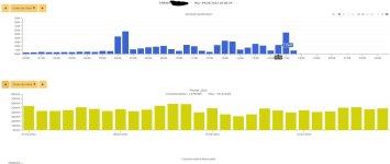

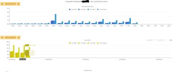

Je fais pas mal de domotique sur mon NAS, dont un module Téléinfo sur mon compteur pour faire les relevés, maitriser ma consommation et connaitre mes coûts, comparatifs d'abonnements et surveillance du prix coûtant qui redeviendra très interessant (sans qu'on nous le dise).
Au bout de quelques jours en février, j'ai vite compris que quelque chose n'allait pas dans l'annonce des 4% et du fameux bouclier.
Il ne fallait pas comprendre bouclier de 4% pour tous, mais bouclier de 4% en moyenne, dont très peu feront des économies. Car le prix a bien baissé pour certains privilegiés pour atteindre une moyenne globale de 4%.
C'est instructif de regarder les chiffres plutôt que les effets annonces à la Tv :)
Pour ceux que cela interesserait, ce qu'il est possible de faire avec un module Téléinfo à 24€50 et du code.
