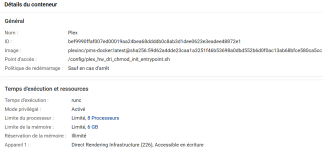

  • j'ai dû également contacter le support, car l'App Center était plutôt "vide". J'avais constaté que le QuTS hero 5.6.0, équipant mon NAS n'était pas présent dans la liste. Cela réduisait la possibilité de voir des applications et de le mettre à jour aussi. Ce doute a été confirmé par le support. J'avais 2 choix : passer en QuTS hero 6 beta ou attendre la version finale. Je suis passé en version QuTS hero 6 beta pour avoir des versions des applications à jour. Entre-temps, la version QuTS hero 5.6.0 a finalement était ajouté (ce qui n'était pas une solution proposé au début).
  • j'ai réinstallé mon serveur Plex via Container Station :
    • je suis passé d'un containeur LXC (sur Ubuntu) sur Proxmox à un Container Station de QNAP (que j'ai découvert à cette occasion)
    • J'ai récupéré mes bases de Plex que j'ai transféré et rendu accessible au containeur en suivant des conseils de certaines personnes sur des forums/reddit : créer un répertoire à l'extérieur du containeur pour y déposer les bases et le monter en RW
    • le plus complexe a été la partie "utilisation du processeur graphique intégré" au CPU pour le transcodage. Je n'ai peut-être pas la "bonne solution", mais cela fonctionne enfin après des heures et des heures :
      • Création du containeur avec "privilèges" (car sinon, la carte n'apparait pas dans le containeur)
      • lors de création du containeur : ajouter le périphérique "Direct Rendering Infrastructure (226)" en RW
      • Pour vérifier la présence de la carte dans le containeur, il faut utiliser la commande "ls -al /dev/dri"
      • Modifier le "point d'accès" par défaut ("/init") et cibler un script modifiant les droits d'accès du DRI (les doits appliqués ne restent pas après redémarrage du containteur), car tout ce je mettait en "commande" ne fonctionnait pas et cela semble du fait que Plex passe par un le "point d'accès" (entrypoint) et mettait en défaut l'exécution du service.
      • Voici donc le contenu de mon script "plex_hw_dri_chmod_init_entrypoint.sh" à la racine de "/config" qui vient modifier les droits d'accès sur la partie graphique afin que Plex puisse l'utiliser et lancer le "/init" :

      • Cf. les screenshot de ma conf actuelle du containeur
