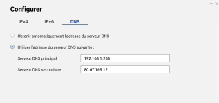

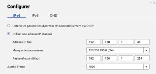

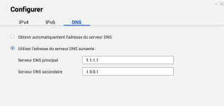

Dans le doute, pourrait tu faire un screen des écran de configuration ipv4 et ipv6 ?
J'avais zappé de te faire les screens...
Cela me conforte encore plus que c'est une erreur de serveur DNS.
