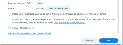

Il faut que tu essaies de créer un DDNS Syno (voir capture d'écran)
Tu choisis Syno tu composes ton nom ex: sugus.i234.me
Tu dois avoir un compte Syno vu que tu as quickconnect.
Fais le test de connexion -et si il te demande de valider (certificat) et de mettre par défaut - tu valides.
Si cela ne fonctionne pas, clique sur configuration du routeur + configurer le routeur (si cela ne fonctionne pas envoie nous une capture)
C'est OK: statut normal
IPv4 me donne un nouveau numéro.

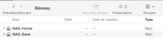

C'est fait sans problème, Synology NAS-Home
J'ai une adresse externe externe iPv4 sur mes deux Synos.
