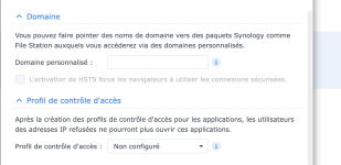

je ne comprends pas a qui sert ce parametrage pour l'acces externe de DS video
A quoi ca sert de mettre une nom de domaine ici ?

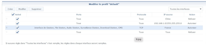

Quand j'active la derniere regle dans le parefeu je n'accede plus à DS video, savez vous pourquoi ?
