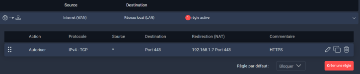

Voici un état de mes ports ouverts (81,80 et 443 pour NGINX, 9 pour le WOL et 51820 pour Wireguard).
Je suppose que tu as installé NPM vu que tu indiques le port 81 ?
Le port 81 est un port local donc n'as pas à être exposé.
Le port 80 n'a besoin d'être ouvert uniquement pour l'obtention des certificats ou leur renouvellement (sinon il n'a pas besoin d'être exposé).
Le port 443 peut être le seul qui puisse être exposé sur internet (si besoin seulement) en passant les services qui le nécessitent via un NDD ou DDNS.

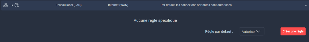

Ci-après une capture de ma box actuellement (un seul port d'ouvert) — mes CMS et services exposés passent tous par un NDD.
Ci-après une capture pour le renouvellement de certificat (port 80) et le VPN WG-easy (UDP en 51820)

Le principe est assez "simple" sur ta Box :
Pour sortir – aller à l'externe – sur Internet – tout est ouvert (normal, c'est toi qui sors pour aller où tu veux).
Pour entrer chez toi (consulter un CMS, lire un serveur multimédia, déposer sur ton cloud perso etc) tu ouvres uniquement le, les port(s) nécessaire(s).
Par ex, tu peux utiliser le port 443 pour tes NDD qui sont "reliés" aux ports locaux de tes services docker.
Certaines applications peuvent avoir besoin de ports spécifiques ex VPN (51820 en UDP pour WG), Accès RDP à distance (3389 par défaut), renouvellement de certificat : 80, NDD + port https spécifiques etc.
ATTENTION : sur les box tout public une fonction appelée UPnP ouvre automatiquement les ports à la demande des logiciels (en termes de sécurité, il est fortement conseillé de désactiver cette fonctionnalité).

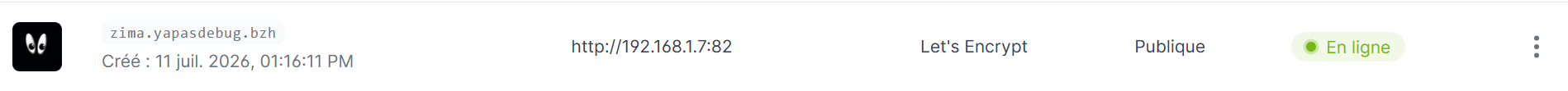

J'ai donc un NDD chez un fournisseur.
Paramétré une entrée DNS pointant vers mon IP Wan,
Pas tout compris…
Chez ton registar,
1.
tu ouvres la console de gestion de ton NDD à "Zone de DNS" + ajouter un enregistrement (ne pas modifier les réglages déjà effectués). Et, Ajouter un enregistrement
2. Tu crées un sous-domaine pour ton application avec une IP de Type A que tu rediriges sur ton IP publique (ta Box). + Enregistrer
3. Tu valides le NDD sur NPM, (tu demandes un certificat via http > port 80 ouvert sur ta box en direction de ton serveur Zima)
4. Lier le port local / machine au NDD (Hôte > Hôte Proxy > Ajouter) — pour mon exemple, je vais lier mon ZimaOS sur le port 82

Voilà la démo pour un accès externe à mon Zima.
Tu peux faire cette même opération pour chacune des apps que tu souhaites exposer sur internet (en leur donnant un nom de sous domaine à chacune).
Tu peux aussi créer un Wildcard pour automatiser cette opération (plus compliqué si tu débutes).
