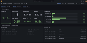

Je veux bien ton dashboard Grafana pour Proxmox ^^
J'ai rien inventé, j'ai suivi ce tuto ;). j'ai juste changer des éléments du compose pour ma config docker-portainer.

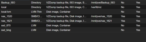

3/ Quelle politique de stockage tu utilises des ISO, et compagnie ?
J'ai créé un volume sur l'un des SSD du nuc.

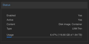

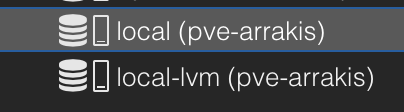

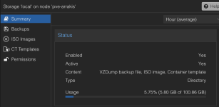

Sur mon proxmox, j'ai laissé à l'installation ce dernier occuper tout l'espace du SSD 2To.
Et il m'a créé ces deux "volumes"
Perso j'ai alloué 300 Go a l'installation de proxmox. Pour pouvoir faire ce que je veux avec le reste.
LVM : VM + CT (LXC). chez moi 200 Go.
LVM-thin : Proxmox + sauvegarde, iso etc. 100 Go
Backup_Iso : SSD nvme 2242 1To : pour sauvegarde local + iso + template, etc...
SSD 870 : SSD sata 1 To : WM, CT qui ne tourne pas H 24.
SSD king : SSD nvme 2 To : SystĂšme, VM, CT qui tourne H24 7/7.
