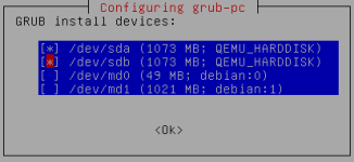

En revanche, j'aurai bien aimé mettre le DD de mon Debian (OS/Apps) en RAID1, mais la manip (non officielle) pour mettre le GRUB en double n'est pas encore à l'ordre du jour de mon modeste niveau :rolleyes:.

Quant à GRUB c'est officiel et pas destiné aux seuls «barbus» !
After first boot, consider executing dpkg-reconfigure grub-pc, and install to all devices. This way, your system will still boot correctly even if you reorder your drives.
Merci pour l'info, j'en étais resté à mes dernières recherches d'il y a qques temps où les rares "tutos" proposés indiquaient que la manip devait être "provoquée" (donc pas officielle). Suite à ton lien, je viens de faire une nouvelle recherche et effectivement, je tombe sur pas mal d'explicatifs illutrés pour cette install devenue apparemment "courante et facile". Je testerai dès que j'aurai fini ce que j'ai sur le gaz :)

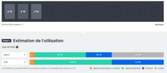

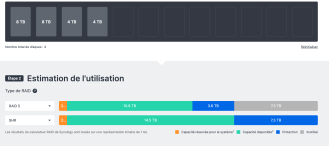

Au fait sur Synology le SHR est plus souple que le raid5, il faut y penser 🧐
