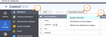

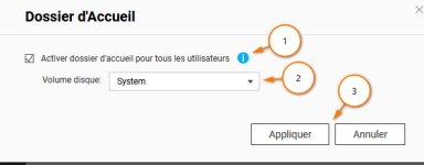

J'ai effectivement re initialisé mon NAS et donc les dossier par défaut ne sont pas recrées automatiquement... ok
homes est un dossier par défaut pour les dossiers d'accueil :
Download s'installe avec Download Station
"Multimedia" qui viens avec Multimedia Console
