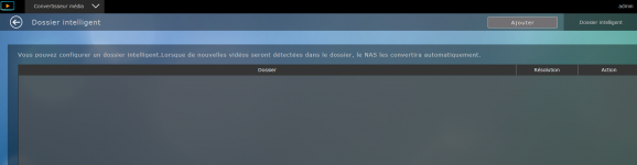

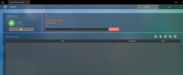

as tu installé l'application "LooksGood" ?
Oui. Un problème avec cet appli
as-tu par hasard activé la conversion de fichiers ?
Dans Convertisseur Media/ajouter puis choix d'un "dossier intelligent" pour l'hyper-transcoding? => si ajout d'un fichier x dans le répertoire y le NAS va convertir le fichier dans la résolution choisie
Dami1 a dit:
salas a dit:
Dami1 a dit:
Non je n'ai pas activé la conversion.
