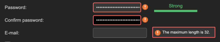

Hello @Dami1
Serait-il possible dans une future version d'ADM d'avoir un nombre de caractères plus important pour les mots de passe :
La limitation à 32 caractères est un peu basse... Faudrait un max à 64 voir plus ;)
