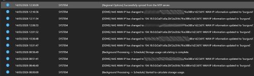

Par acquis de conscience, j'ai vérifié ce que j'avais à ce sujet.
J'ai trouvé ça dans les infos system, c'est différent, mais je n'ai perçu aucune influence sur mes utilisations....
Je vous l'indique par pure information.
Ca ressemble au bug détaillé ici.
@The Burgund, est-ce que ton adresse IP WAN change aussi dans l'onglet réseau des informations système ?
Moi aussi, à part ce bug de changement d'adresse IP WAN, je n'ai pas remarqué d'autre problème lors de l'utilisation de mon NAS.

J'ai même l'impression qu'il s'aggrave, 50 changements sur une heure !!

je confirme aussi cette désagréable mésaventure, pour moi la bascule intervient toutes les 5 minutes.
Le plus pénalisant c'est que je fait tourner une instance Home Assistant et plus moyen d'y accéder depuis l'extérieur.
