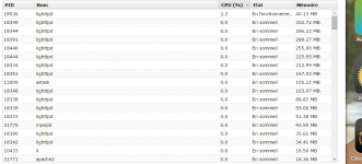

processus.PNGJ’ai remarqué que la consommation de ram à changer, avant la mise a jour il était en bas de 20 pour cent maintenant il est a 62 pour cent, mais il en a beaucoup moins en cache qu’avant!2.39 GB utilise sans application qui fonctionne.A quoi appartient le processus lighttpd.
