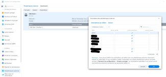

regardez si vous avez les autorisation d'accès au disque externne
    423.5 KB · Affichages: 5
