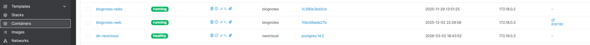

Peux tu envoyer des captures d'écran de Portainer à ces niveaux -> containers

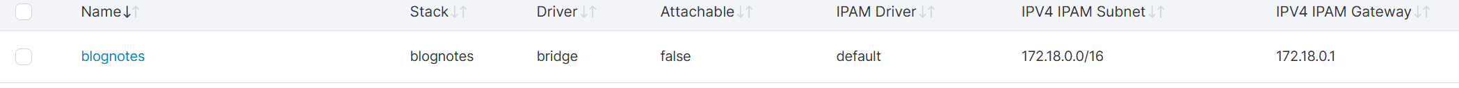

et à Networks

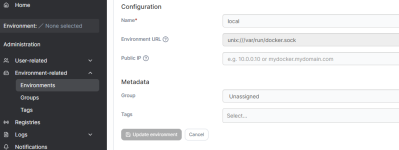

le recoin de Portainer où il allait chercher la vieille IP et je l'ai remplacé par la nouvelle... et j'ai réinstallé.
réinstallé en virant le dossier là aussi avec le Proxy bien configuré ?
J'accède à Portainer via http://grimm68.synology.me:9000 , je suis allé dans administration > environment-related > environment details > public IP pour mettre la nouvelle IP locale

Ce n'est pas bon non plus 9000 est un port local donc http://192.168.1.x:9000
Tes apps doivent être développées sur un mode local puis après tu les couples ou pas avec un NDD ou avec un NDD et port dédié en https (comme 5001 pour ton Syno).
Tu ne peux pas être en http://ndd et port local
Si Portainer ne fonctionne pas avec l'adresse locale tu dois le réinstaller pour qu'il se mette en réseau local + port 9000
Il est possible que ce soit lui qui fausse tes piles sur le "sous-réseau" docker - en fait tes piles s''installent dans ce sous réseau souvent du type 172.0.0.0 en Bridge - c'est le mode Pont qui les connecte à ton réseau local 192.168.1.0 - Puis si on veut les exposer sur le net on passe par le Proxy inversé IP locale + port local = NDD (+443)
Il n'y a rien à toucher ici on laisse par défaut

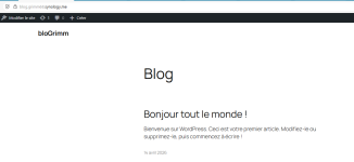

Docker fonctionne avec http://192.168.1.x:9000. J'ai enlevé la config que j'avais mis comme tu l'as dit. et j'ai réinstallé Wordpress. ça ne marche toujours pas... et puis je relis mon proxy inversé et....proxy15.png
Je corrige à 192 et le miracle arrive !
On aura galéré sur des trucs super compliqués pour que je me plante en recopiant un chiffre!!!
