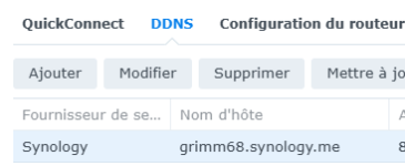

1. Commence par vérifier si ton DDNS fonctionne (au vert) ici (il n'y a rien sur ma capture vu que c'est un Syno virtuel)
Il m'a l'air bon
