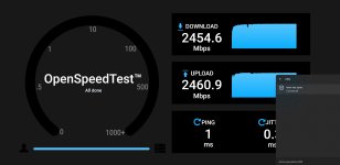

teste de vitesse en ayant connecté le vpn (le portable a une connection 2,5 gb/s)
l'avantage d'un vpn, c'est que c'est comme si tu étais à la maison, les lecteurs réseaux fonctionnent, la découverte réseau fonctionne et tu as accès aux autres appareils comme des disques dur externes qui peuvent se connecter en réseau par wifi, ect...

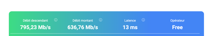

J’ai la box pop fibre de Free, mais j’avoisine un peux moins d’un giga bit en réseaux. :
Ce qui me va car mon iMac de 2020 à une carte réseau De 1go et je suis en wifi. J’ai quand mis un cable catégorie 7 sur le port 2,5g de la boxe connecter à la carte E10G22-T1-Mini. Donc à la maison en wifi j’ai des bons débit je pense en Lecture / Ecriture à environ 90M/sec.
Je suppose que vous avez pris les débits avec le teste de débit chez free, il vaut mieux les prendre ici : https://www.nperf.com/fr/
donc depuis l'extérieur au maximum, le débit ne pourra pas dépasser (j'ai arrondi) :
vers le nas : 795/8=95 mo/s
vers le portable : 636/8=75 mo/s
mais si votre portable en extérieur a un débit inférieur, le débit sera encore diminué

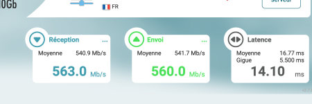

J'ai pris plusieurs option sur le web, mais la par exemple, nous sommes deux sur à travailler à la maison, j'envois sur le nas 160 Go et voila le debit que j'ai en ce moement :
Sur le tel, c'est plus lent évident même si j'ai 5G.
