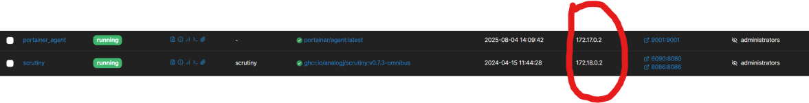

Dans l'image jointe, a quoi correspond l'IP de la première ligne 172.16.0.0 et le masque 255.240.0.0 ? Qu'est ce ca vient faire dans mon cas ?

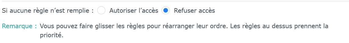

et pour "Je ne sais pas comment le firewall se présente chez UGREEN mais n'oublie surtout pas d'ajouter une règle qui bloque tout accès pour les ports qui ne figurent pas dans le firewall.", je vais essayer et donc je bloque tout sauf le 443, si j'ai bien compris ?
dans ce cas la ligne avec le port 80 revient a mettre tous les ports en refuser et la ligne suivante d'ouvrir le 443..
D'ailleurs je crois me souvenir que l'ordre des règles à son importance , non ?
1 - 172.16.0.0 - 255.240.0.0 sont la plage d'adresses des conteneurs docker.

3 - la règle à ajouter en dernier est la suivante :
ou de cette manière si le firewall UGreen le permet :
firewall2.png.
4 - L'ordre d'exécution est de la 1er à la dernière, tout ce qui est avant la dernière est ouvert sur le Nas.
5 -Ne pas oublier de rajouter son Lan 192.168.x.x - 255.255.255.0 pour ne pas s'auto-bloquer une fois le firewall activé.
Ce n'est pas le cas et @PackTu t'a répondu sur ce point. La règle sur le port 80 existe dans mon firewall (et cela peut sembler étrange a priori) parce que j'ai besoin d'ouvrir ce port lors du renouvellement des certificats Let's Encrypt. Donc plutôt que d'avoir à créer une règle qui ouvre le port 80 à chaque fois puis à la supprimer je bascule simplement la règle en "autoriser", procède au renouvellement puis la rebascule en "refuser".
