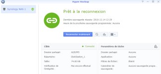

J'ai bien testé le disque 4 avec Western Digital Dashboard -c'est la nouvelle appellation de l'outil pour tester. J'ai installé ce disque 4 de remplacement testé absolument sain . Le groupe est toujours dégradé. Je souhaite faire une sauvegarde avant de remplacer le disque 2 qui a 21 secteurs défaillants . J'ai compris que cela était nécessaire avant toute chose mais voyez les saisies écran. Je n'y parviens pas. Faut-iln réparer avant de faire la sauvegarde ? J'ai compris qu'il ne le fallait pas. Ai-je bien compris ? Mon tél : xx xx xx xx xx. Merci
    168 KB · Affichages: 2
