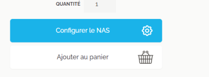

Pour information, j'ai demandé à NAS Expert comment était monté le QS 464 8Go et voici leur réponse:
Bizarre dans ce cas qu'ils fournissent dans les "achats d'accessoires" de la ram supplémentaire.
Mais du coup je ne trouve pas de site vendant la version 4GO.
En effet, j'ai lu sur certains commentaire d'autres site vendant la version 8Go que les utilisateurs avaient pu upgrader.. donc je ne comprend pas.
Le 4Go reste introuvable en effet.
A ce stade je me demande si ça ne vaut pas le coup d'attendre les prochaines sorties... xD
Il est assez clair sur le site du constructeur que la version TS-464-8Go n'est pas upgradable, mais que la version TS-464-4G est upgradable jusqu'à 16Go (et très probablement plus en réalité).
Bien s'assurer du modèle que fournit le revendeur, ce qui semble cohérent avec la réponse du commercial (pour une fois 😁 )
