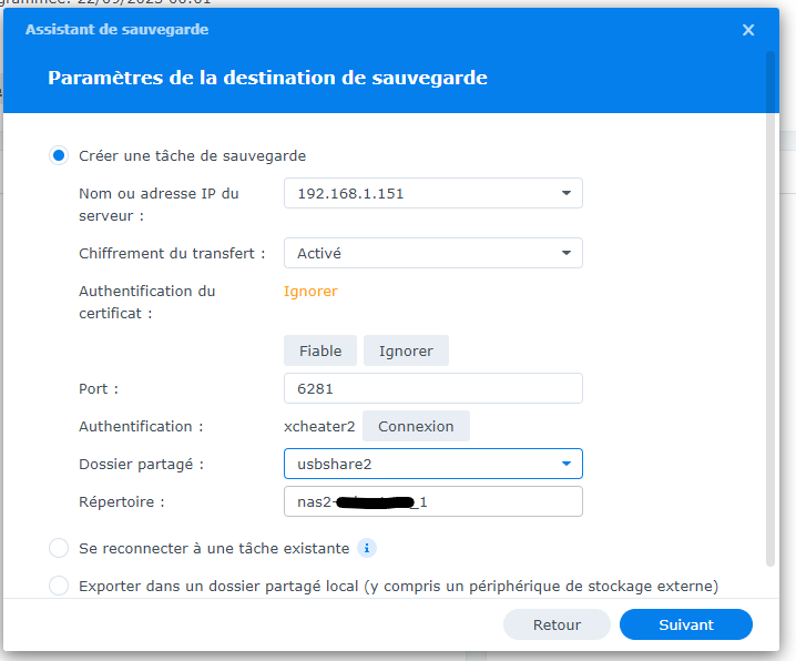

Mon besoin est toujours de sauvegarder grâce à HB des données de mon gros NAS (appelons-le NAS-1) vers mon autre NAS-2.
Question 1: Est-il possible de définir dans HB (sur mon gros NAS-1) des tâches de sauvegarde qui envoient la sauvegarde sur un disque USB externe du NAS-2 ?
Question 2: si pas possible d'envoyer les sonnées à sauvegarder sur un disque USB d'un NAS distant, je pourrai connecter ces deux disques USB à mon gros NAS-1, et dans ce cas est-il possible de définir dans HB des tâches envoyant les sauvegardes sur un disque USB connecté à ce même NAS-1 ?

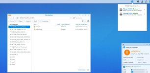

Bien ce fut un peu laborieux pour qu'il m'en reconnaisse un des deux (le Toshiba NAS-300) mais c'est bon désormais, on les voit bien en haut à droite:
Par contre dans FileStation ils n'apparaissent pas, et dans l'option "Charger" il y a 2 choix "Charger - Ignorer" et "Charger - Ecraser"
Question 1: Est-ce ça qui permettrait de les faire apparaitre ??
Laquelle de ces 2 options ?? (la différence ne me parait pas limpide entre "Ignorer" et "Ecraser" ...
Question 2: Y a-t-il un moyen de faire apparaître ces disques dans l'Explorateur Windows ?

Normalement tu devrais les voir en USBSHARE_AB (A est le numéro du périphériques tel qu'indiquer dans le panneau de configuration et B le numéro de la partition détecté par dsm)

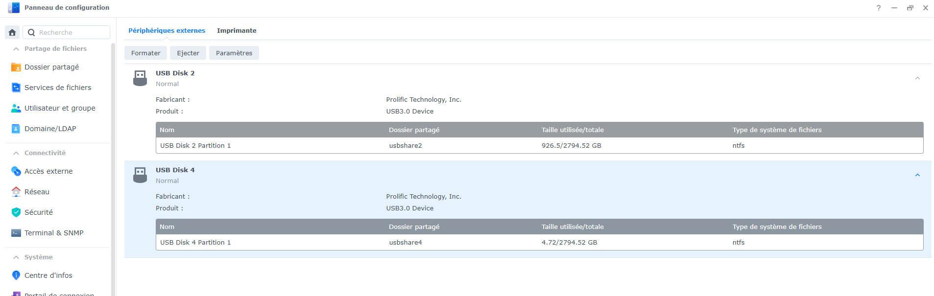

je ne savais pas qu'on pouvait les formater depuis DSM, ça vient de là en effet:
Par contre dans les options de formatage il n'y a pas NTFS, seulement EXT4 (donc ils ne seraient pas vus depuis Windows si je ne m'abuse) our FAT32 (ce qui limite la taille des fichiers à 4Go).
Faut-il que je les formate NTFS avant de les brancher ?? -il me semble bien que je l'avais déjà fait pourtant-.
"Ejecter" puis je les formate NTFS sur on PC -> puis je les rebranche au NAS ?
Formate les en extfat depuis un PC.
Pour le NTFS vu que tu est en DSM 6.4 ru n'a pas une prise en charge optimale.
Sur ta première capture ru à une colonne "dossier partagé " tu auras ici le nom tel qu'il sera dans l'arborescence.
( à chaque branchement le nom peut varier)
La partition n'a pas été reconnu (type de fichiers système non reconnu), formaté en efi 4k ?

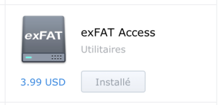

Il faut pas oublier que pour DSM 6 il faut payer un software ( je ne sais plus lequel) pour avoir l'utilisation complète du NTFS.
C’est l’exFAT qui est payant (3.99 dollars) avec DSM6, avec le paquet exFAT acess.
