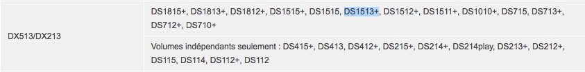

Bonjour et désolé d'avance si le souci vous semble tordu. Il doit suffisamment l'être pour que le support de Synology me laisse sans réponse depuis 10 jours :|
J'ai un DS1513+, avec déjà pas mal de données dessus.
J'ai acquis un DX213 pour augmenter un peu l'espace de stockage. D'après https://originwww.synology.com/fr-fr/knowledgebase/faq/408, il y a moyen d'avoir un seul volume avec ces 7 disques, et non un volume sur le DS1513+ et un, distinct, sur le DX213.
Seulement, quand je connecte le DX213, je ne peux que créer un volume sur celui-ci, pas augmenter le volume du DS1513.
S'il faut que je crée un tel volume à partir de zéro, je suis coincé car je ne peux pas formater l'ensemble de mes disques. Y a-t-il une manip que je ne connais pas et que Synology ne mentionne pas ? Ou suis-je condamné à créer un volume séparé sur l'unité d'extension, ce qui, au passage, me fait "perdre" un disque (et ça, ça m'embêterait pas mal) ?
Merci pour vos lumières.

Hello MonsieurLu,
Si on se réfère à la documentation de Synology tu peux étendre ton volume contrairement à d'autre ex : DS413 volumes indépendant seulement pour celui-là cf image).
file.php
Donc je partage tout à fait ce que tu dis et je comprends ta frustration. As-tu essayé de créé un nouveau volume (DX213 seulement) genre en RAID1 ? Pour voir si cela fonctionne bien. Puis de tenter de faire de nouveau une extension du volume1 (après avoir détruit le volume2 du DX213). Attention, prudence ;)

Merci de ta réponse. J'avais tenté cette manipulation. Qui, malheureusement, ne donne rien. J'avoue que le silence de synology m'ennuie d'ailleurs.
MonsieurLu a dit:
J'ai recherché des informations complémentaires sur le net... mais les témoignages sont rares voir inexistant :( J'ai des contacts chez Synology France, je leur ai envoyé un mail pour savoir s'ils ont des souscis au niveau du SAV.
