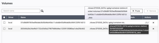

Je vais avoir besoin d'aide pour trouver ce fichier, car il est dans le container. je ne sais pas comment le retrouver
Je cherche
est-ce que ça répond à ta question ?
Voici les Volumes de container station
Peut-être qu'en créant wordpress via container station et ses "paramètres avancés" j'aurais pu ne pas utiliser de "Volume" ??
Non désolé, je ne suis pas encore tres habitué a l'interface de Container Station, ici je comprend pas trop si c'est un conteneur docker ou autre, mais j'ai l'impression que c'est pas une image docker.

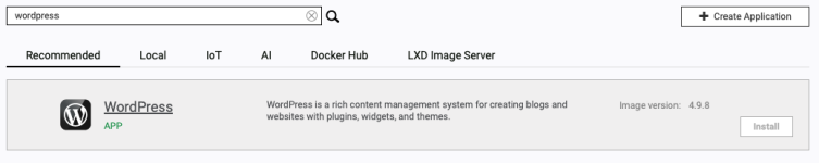

En plus, version 4.9.8 ? C'est la version que tu as de base quand tu install ? Car si oui, je pense que faire le saut Wordpress 4.8 vers 6 directement est surement la source du probleme.
Regarde sur Docker Hub pour trouver une image plus récente comme par exemple l'image maintenu par la commu docker : https://hub.docker.com/_/wordpress/ prend 6.1.1-php8.1-apache ou 6.1.1-apache , il ya même une version php8.2 dispo : 6.1.1-php8.2-apache
oui c'est4.9.8 qui est proposée
et justement j'avais des soucis de mise à jour vers 6.1
On a accès à docker Hub dans container Station, je vais voir ce que je peux faire
merci

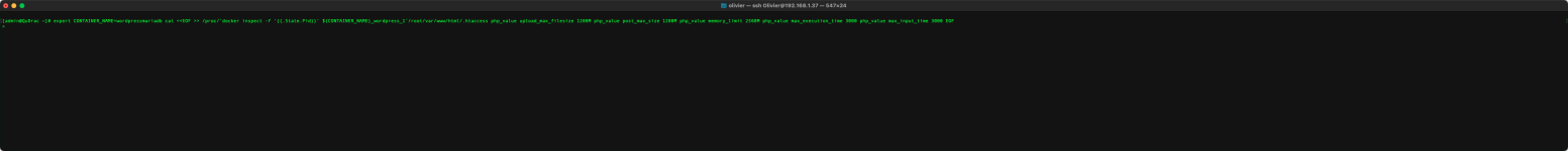

Mais le copier coller est désormais sur 1 ligne dans le terminal et la touche entrée ne donne rien ....
une idée ?
Cordialement
