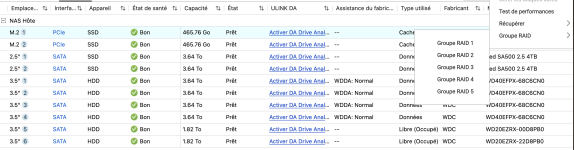

Bonjour a tous
J'ai un petit problème avec mon qnap
J'ai deux volumes unique que j'avais crées sous le nom de "TimeMachine" et TimeMachine2" qui sons en erreur, se sont des volumes statique sur les disques 5 et 6
Je voudrais les supprimer, mais impossible quant je clique sur un des deux volumes et que je veut le supprimer la page se charge et reste bloqué a 12%
Je ne peut donc pas les supprimer
chose curieuse aussi les deux disque sont reconnue comme libre (occupé) en groupe raid 4 et 5
y a t'il une solution pour les supprimer en ssh
ou bien je dois me résoudre a faire un reset usine

Creation Time:    Sep 2 20:22:14 2010
Status:        OFFLINE
 Enclosure | Port | Block Dev Name | # | Status |   Last Update Time   | Events | Array State
 NAS_HOST      10        /dev/sdg3   0   active   Sep 28 09:02:07 2018 48994503   aa
 NAS_HOST       9        /dev/sdh3   1   active   Sep 28 09:02:07 2018 48994503   aa
[admin@Qnap-855 ~]#
[admin@Qnap-855 ~]# pvs -a
  WARNING: duplicate PV BAlsT5bCQt92CGeDsofiZpUpve7ccX3U is being used from both devices /dev/drbd2 and /dev/md2
  Found duplicate PV BAlsT5bCQt92CGeDsofiZpUpve7ccX3U: using /dev/drbd2 not /dev/md2
  Using duplicate PV /dev/drbd2 from subsystem DRBD, ignoring /dev/md2
  WARNING: duplicate PV w1Dt5InUhUyHBSme58VYNwznRIeoMp5C is being used from both devices /dev/drbd3 and /dev/md3
  Found duplicate PV w1Dt5InUhUyHBSme58VYNwznRIeoMp5C: using /dev/drbd3 not /dev/md3
  Using duplicate PV /dev/drbd3 from subsystem DRBD, ignoring /dev/md3
  Found duplicate PV BAlsT5bCQt92CGeDsofiZpUpve7ccX3U: using existing dev /dev/drbd2
  PV         VG    Fmt  Attr PSize   PFree
  /dev/drbd2 vg1   lvm2 a--    3.45t    0
  /dev/drbd3 vg2   lvm2 a--   10.89t    0
  /dev/md1   vg256 lvm2 a--  410.64g    0
  /dev/md13             ---       0     0
  /dev/md2   vg1   lvm2 a--    3.45t    0
  /dev/md256            ---       0     0
  /dev/md3   vg2   lvm2 a--   10.89t    0
  /dev/md321            ---       0     0
  /dev/md322            ---       0     0
  /dev/md9              ---       0     0
[admin@Qnap-855 ~]#
[admin@Qnap-855 ~]# lvs -a
  LV                      VG    Attr       LSize   Pool Origin                  Data%  Meta%  Move Log Cpy%Sync Convert
  lv1                     vg1   Vwi-aot---   4.00t tp1                          6.65
  lv1312                  vg1   -wi-ao---- 360.00m
  lv545                   vg1   -wi-------  35.30g
  snap10001               vg1   Vwi-aot---   4.00t tp1  lv1                     6.16
  tp1                     vg1   twi-aot---   3.35t                              8.27   0.09
  [tp1_tierdata_0]        vg1   vwi-aov---   4.00m
  [tp1_tierdata_1]        vg1   vwi-aov---   4.00m
  [tp1_tierdata_2]        vg1   Cwi-aoC---   3.35t      [tp1_tierdata_2_fcorig] 33.35                  0.06
  [tp1_tierdata_2_fcorig] vg1   owi-aoC---   3.35t
  [tp1_tmeta]             vg1   ewi-ao----  64.00g
  lv2                     vg2   Vwi-aot---  10.71t tp2                          100.00
  lv546                   vg2   -wi------- 111.49g
  tp2                     vg2   twi-aot---  10.72t                              99.99  1.12
  [tp2_tierdata_0]        vg2   vwi-aov---   4.00m
  [tp2_tierdata_1]        vg2   vwi-aov---   4.00m
  [tp2_tierdata_2]        vg2   Cwi-aoC---  10.72t      [tp2_tierdata_2_fcorig] 9.16                   70.48
  [tp2_tierdata_2_fcorig] vg2   owi-aoC---  10.72t
  [tp2_tmeta]             vg2   ewi-ao----  64.00g
  lv256                   vg256 Cwi-aoC--- 391.53g                              99.95  0.24
  [lv256_cdata]           vg256 Cwi-ao---- 391.53g
  [lv256_cmeta]           vg256 ewi-ao----  15.00g
  lv544                   vg256 -wi-------   4.11g
[admin@Qnap-855 ~]#
Pourrai tu également donner :
qcli_storage
qcli_storage -d
Tu n'aurai pas ajouté des disques provenant d'un ancien nas qnap dans ce nas ?
[admin@Qnap-855 ~]# qcli_storage
Enclosure Port Sys_Name          Size      Type   RAID        RAID_Type    Pool TMeta  VolType      VolName
NAS_HOST  1    /dev/nvme0n1      465.76 GB cache  /dev/md1    RAID 1       256  --     flexible     Cache Volume
NAS_HOST  2    /dev/nvme1n1      465.76 GB cache  /dev/md1    RAID 1       256  --     flexible     Cache Volume
NAS_HOST  3    /dev/sde          3.64 TB   data   /dev/md2    RAID 1       1    64 GB  flexible     Snap Perso
NAS_HOST  4    /dev/sdd          3.64 TB   data   /dev/md2    RAID 1       1    64 GB  flexible     Snap Perso
NAS_HOST  5    /dev/sdc          3.64 TB   data   /dev/md3    RAID 5,512   2    64 GB  flexible     Data
NAS_HOST  6    /dev/sdf          3.64 TB   data   /dev/md3    RAID 5,512   2    64 GB  flexible     Data
NAS_HOST  7    /dev/sdb          3.64 TB   data   /dev/md3    RAID 5,512   2    64 GB  flexible     Data
NAS_HOST  8    /dev/sda          3.64 TB   data   /dev/md3    RAID 5,512   2    64 GB  flexible     Data
NAS_HOST  9    /dev/sdh          1.82 TB   free   /dev/md4(X) Single       288(X)--     Static       TimeMachine(X)
NAS_HOST  10   /dev/sdg          1.82 TB   free   /dev/md5(X) Single       289(X)--     Static       TimeMachine2(X)
Error info :
/dev/md4 : need to be recovered.
/dev/md5 : need to be recovered.
[admin@Qnap-855 ~]#
[admin@Qnap-855 ~]# qcli_storage -d
Enclosure  Port  Sys_Name          Type      Size      Alias                 Signature   Partitions  Model
NAS_HOST   1     /dev/nvme0n1      SSD:cache 465.76 GB M.2 PCIe SSD 1        QNAP FLEX   5           WD Red SN700 500GB
NAS_HOST   2     /dev/nvme1n1      SSD:cache 465.76 GB M.2 PCIe SSD 2        QNAP FLEX   5           WD Red SN700 500GB
NAS_HOST   3     /dev/sde          SSD:data  3.64 TB   2.5" SATA SSD 1       QNAP FLEX   5           WD Red SA500 2.5 4TB
NAS_HOST   4     /dev/sdd          SSD:data  3.64 TB   2.5" SATA SSD 2       QNAP FLEX   5           WD Red SA500 2.5 4TB
NAS_HOST   5     /dev/sdc          HDD:data  3.64 TB   3.5" SATA HDD 1       QNAP FLEX   5           WDC WD40EFPX-68C6CN0
NAS_HOST   6     /dev/sdf          HDD:data  3.64 TB   3.5" SATA HDD 2       QNAP FLEX   5           WDC WD40EFPX-68C6CN0
NAS_HOST   7     /dev/sdb          HDD:data  3.64 TB   3.5" SATA HDD 3       QNAP FLEX   5           WDC WD40EFPX-68C6CN0
NAS_HOST   8     /dev/sda          HDD:data  3.64 TB   3.5" SATA HDD 4       QNAP FLEX   5           WDC WD40EFPX-68C6CN0
NAS_HOST   9     /dev/sdh          HDD:free  1.82 TB   3.5" SATA HDD 5       QNAP FLEX   4           WDC WD20EZRX-00D8PB0
NAS_HOST   10    /dev/sdg          HDD:free  1.82 TB   3.5" SATA HDD 6       QNAP FLEX   4           WDC WD20EZRX-22D8PB0
[admin@Qnap-855 ~]#
Nous sommes bien d'accord que tu ne souhaite pas conserver les données sur les disques suivants :
Si OUI alors fait cela pour les effacer :
Suppression des superblock :
mdadm --zero-superblock /dev/sdh3
mdadm --zero-superblock /dev/sdg3
Re-partitonnement :
storage_util --disk_init dev_id=9
storage_util --disk_init dev_id=10
storv2util --nas-disk-write-signature-v2 enc_id=0,port_id=9
storv2util --nas-disk-write-signature-v2 enc_id=0,port_id=10
Actualisation de l'interface :
/etc/init.d/init_lvm.sh
Super; merci beaucoup
Il ne me reste plus qu'a mettre en place mes nouveaux volumes TimeMachine
Encore merci pour votre aide précieuse
Cordialement
oui les disques sont en cour de d'optimisation
Tous c'est parfaitement bien passé
