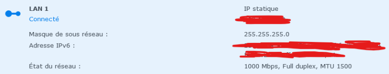

40 mo/s sur un réseau filière qui n'a pas d'autre débit que celui-ci, c'"est que vous avez un problème sur votre réseau filière, vous devriez tourner aux alentour de 100 mo/s. Regardez sur votre pc et votre nas à quel vitesse vous êtes connecté et si vous avez un switch, regarder l'état des led (orange-verte)
    244.8 KB · Affichages: 9

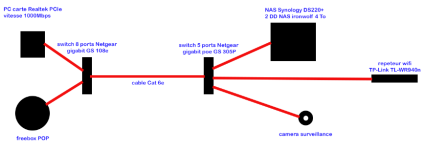

le sxitch a t il deux led par port, quel est la marque du switch ?
et le pc aussi ?

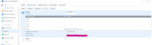

    441.5 KB · Affichages: 7
il faut vérifier la vitesse de la carte du pc et les netgear ont deux led par port rj45, si ces ports sont en 1000 mbps, deux led verte doivent être allumé
