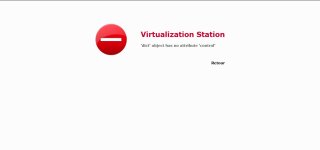

Ensuite j'arrive à lancer ma vm mais lorsque je tente une console dessus j'ai un belle erreur:
Virtualization Station 'dict' object has no attribute 'control'

alors moi depuis la
MISE A JOUR 2308 je ne peu plus aller sur l'interface HTML5 de ma VM il met ça :
avant ça marchais très bien.
Qui peu m'aider
Avant avec mon compte TSOINTSOIN qui est un compte admin ça marchais maintenant ça marche mais que avec le compte ADMIN
Même problème chez moi, je n'ai pas vraiment pris le temps de chercher, mais si effectivement, le compte admin est indispensable je trouve cela vraiment dommage.
Je regarde, fais quelques recherches et je reviens vers vous avec le résultat de mes recherches (qui, si je comprends bien, seront stériles vu vos retours....)
Je viens d'avoir le même souci, il m'a suffit de désinstaller Virtualization Station puis de le réinstaller.
