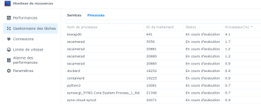

dans le task manager de syno tu devrais voir tes process. le but est d'être alerté s'il ne tourne pas?
Tout dépend d'où vous voulez voir ça :)
Via DSM, il faut lancer le moniteur de ressources :

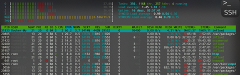

Si tu veux voir ça en ligne de commande, faut se connecter en SSH, et lancer htop :

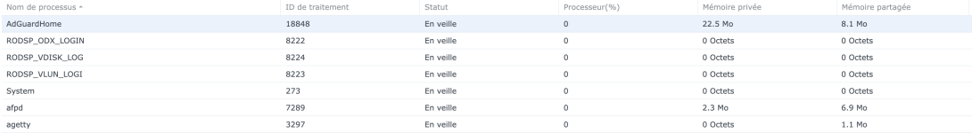

je le vois bien dans la liste des processus sur le syno
