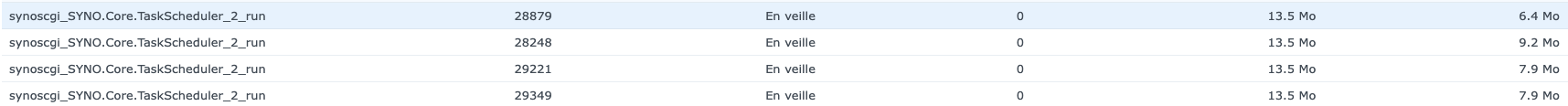

Ce script, il faut le programmer toute les 5 minutes ou juste au demarrage ?
Car a chaque fois que je demarre j'ai ceci qui s'ajoute dans le processus
