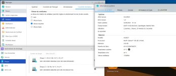

... avec les températures système, CPU et HDD : tout va bien ;)
