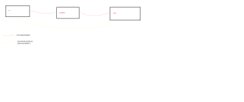

Oui c'est sa que je veut faire...
J'ai ça maintenant :
pc via livebox via nas
Et je veux faire ça :
pc via livebox via nas et pc via nas (alors le pc auras 2 rj 45 )
Mais sa vaut le coup de rajouter un cable rj45 du nas directement au pc ?
Pourrais tu apporter de la clarté à tes explications de comment est ton réseau et de comment tu veux le rendre ?
Fait un vrai schéma s’il te plaît 😊
