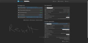

Pour illustrer mon #post, quelques Captures d’écran
    126.7 KB · Affichages: 7
    302.4 KB · Affichages: 6
    650.5 KB · Affichages: 6
