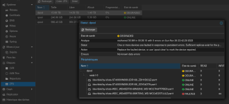

«J'ai tombé en panne !» :(... Disque HS.
M'étonne pas plus que çà: vieux disque WDC de 4To repris d'une ancienne config. avec 45 000 heure de vol au compteur (un peu plus de 5 ans).
Donc Proxmox me dit que j'ai un pool ZFS dégradé. J'ai tenté un zpool clear dpool, mais sans succès, Proxmox a mis le disque fautif en statut... ''FAULTED'':

De même que sur le portail web Proxmox évidemment.
