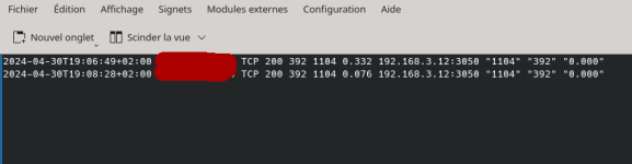

Test connexion :
Pour tester le service, j'effectue une connexion ODBC depuis un poste Windows en utilisant mon nom de domaine qui me renvoi vers ma Box.
Je vérifie mes logs : j'ai bien une réponse '200' du serveur.

Test connexion :
