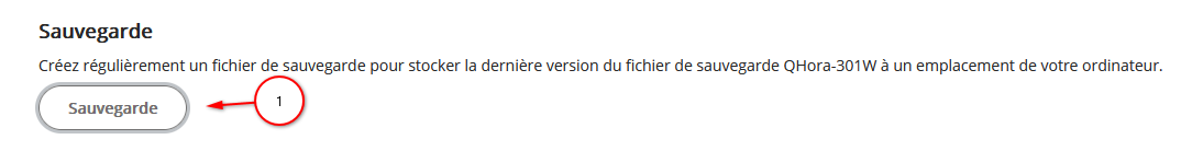

1/ Sauvegarde
Pour sauvegarder la configuration de notre routeur ( ce que je vous conseil de faire, on sait jamais :) ), rendez-vous dans l'interface de gestion, puis dans Système > Paramètres systèmes, et enfin dans l'onglet "Redémarrer / Réinitialiser / Sauvegarde / Restaurer" :
On clique alors sur "Sauvegarde" :
Votre navigateur va alors télécharger un petit fichier comme ceci :
et voila notre sauvegarde, rien besoin de plus :) Celui-ci contient, par exemple les paramètres WAN/LAN, les VLANs, les identifiants du compte de gestion, ...

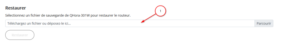

2/ Restauration
Pour la restauration de la configuration de notre routeur, rendez-vous dans l'interface de gestion, puis dans Système > Paramètres systèmes, et enfin dans l'onglet "Redémarrer / Réinitialiser / Sauvegarde / Restaurer" :
Dans la partie "Restaurer", cliquer sur Parcourir pour sélectionner votre fichier de sauvegarde que vous souhaitez restaurer :

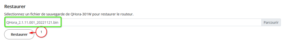

Une fois notre fichier selectionné, on clique sur le bouton "Restaurer" :
Un avertissement s'affiche, qu'on valide en cliquant sur "Appliquer" :
Maintenant, le routeur va appliquer la nouvelle configuration et redémarrer :)
