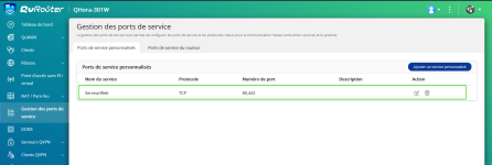

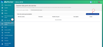

Dans l'interface de gestion de votre Qhora, rendez-vous dans "Gestion des ports de service" :
On clique, sur Ajouter un service personnalisé :

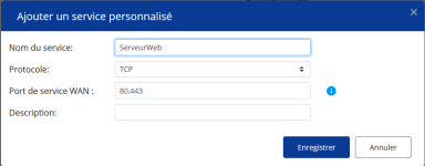

On choisi le nom du service, dans mon cas j'indique "ServerWeb".
Le protocole : TCP
et le/les port(s) que je souhaite exposer , ici 80 ET 443 [ la virgule permet d'indiquer plusieurs port, le trait ( - ) permet d'indiquer des plages de port ]
Je clique sur "Enregistrer" pour valider :
Et voila, 1ere étape finie, on passe à la suite :)

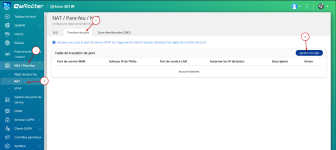

Je me rend dans NAT / Pare-feu, puis > NAT
Je clique sur Ajouter une règle :

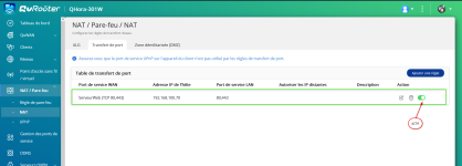

Je retrouve dans "Port de service WAN", le service "ServeurWEB" créé a l'étape 1 ! Je le sectionne.
Dans adresse IP de l'hôte, j'indique l'adresse IP de la machine dont je souhaite exposer les ports, dans mon cas 192.168.100.70
et dans les IP distantes autorisées je n’inclue rien, car je souhaite qu'il soit accessible de tout le monde.
Je valide avec "Appliquer" :)
Et voila, du moment que la "coche" est verte, alors le transfert de port est actif !
