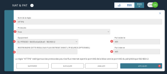

On va ensuite sur la section "NAT & PAT" :
Et on renseigne les paramètres de notre redirection de port :
En :​
  1. On choisi un nom à donner à cette règle ;​
  2. On choisi le protocole, ici Tous = TCP + UDP ;​
  3. On sélection/choisi l'adresse IP de destination vers laquelle on veut ouvrir le port ;​
  4. On peut éventuellement indiquer ici une adresse IP source qui sera la seule à pouvoir accéder à ce port. Cela peut être utile s'il s'agit d'une IP fixe sur un port particulier comme une sauvegarde HyperBackup (Synology).​
  5. On indique le port externe qu'on souhaite ouvrir, ici le 443 : il s'agit du port visible depuis internet ;​
  6. On indique le port interne qu'on souhaite ouvrir, ici le 443 : il s'agit du port sur la machine à l'intérieur du réseau de la BBox ;​
  7. On sauvegarde cette règle avec le bouton "Appliquer".​

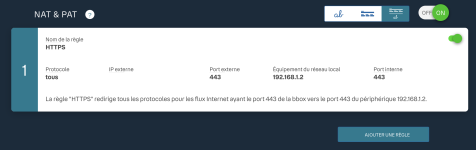

Voici un exemple de ce que cela donne :
Dans cet exemple, nous avons donc ouvert et redirigé le port 443 TCP+UDP vers une machine locale de notre réseau. Il n'y a rien de plus à faire.​

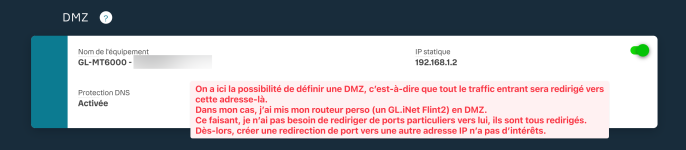

Autre possibilité pour un routeur : la DMZ
⚠️‼️ Attention ‼️⚠️
La DMZ ne doit être utilisé que pour un périphérique pouvant assurer sa propre sécurité, comme un routeur, JAMAIS vers une machine sans pare-feu, car c'est l'exposer directement au monde internet.
Je déconseille très fortement l'utilisation d'une DMZ vers un NAS ou tout autre périphérique qu'un routeur.
Si comme moi vous avez un routeur derrière la Bbox, et que vous ne voulez pas devoir gérer la redirection de tout plein de ports en plus de ceux dans le routeur, vous pouvez opter pour placer votre routeur dans la DMZ de la Bbox.
Ainsi tous les ports seront transférés sur l'adresse IP choisie comme DMZ.
Pour ce faire, il faut aller dans la même section que celle décrite précédemment : "Réglages avancés → Redirection de ports → Ajouter ou modifier des règles", la section DMZ est en premier dans la page :​
Vous pouvez cependant vous dispenser de cette DMZ si vous ne souhaitez rediriger qu'un seul port. Il y aura du double NAT, mais ça fonctionnera très bien.​

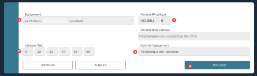

Comment fixer une adresse IP pour un périphérique réseau avec le serveur DHCPv4 de la BBox
Pour que la redirection de port ou bien la DMZ fonctionne correctement et tout le temps, il faut que le périphérique de destination possède toujours la même adresse IP LAN.
Pour celà, il faut se rendre dans le serveur DHCP IPv4, toujours dans le sous-menu "Réglages avancés" :
Vous pourrez alors créer une règle d'affectation d'IP statique :
En :
  1. On sélectionn le périphérique s'il est présent sur le réseau sinon, passer au point 2 ;
  2. On entre son adresse MAC du périphérique s'il n'est pas encore connecté au réseau, sinon elle sera automatiquement remplie ;
  3. On choisi l'adresse IP qu'on souhaite qu'il ait en permanence ;
  4. On donne un nom unique ;
  5. On applique pour sauvegarder.
Et voilà, mon périphérique aura son adresse IP fixée, qui pourra être utlisée pour le NAT et la DMZ.
