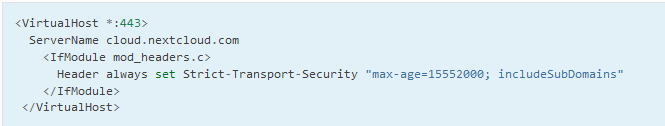

Merci pour le tuto.
Je l'ai suivi sauf pour les donner pour l'instant.
Même si chez moi impossible d'avoir du https, même avec le domaine qnap.
Seul le http fonctionne
J'utilise Apache82 et le package nextcloud qui correspond.
Dans la doc il est indiquer de rajouter ces lignes
Mais ca ressemble beaucoup aux lignes pour HTSTS et ils n'indiquent dans quel fichier les mettre.
J'ai essayer de les mettre dans le fichier .htaccess avec le port utiliser ca as tout bloquer
Une idée de ce qui peut clocher ??
