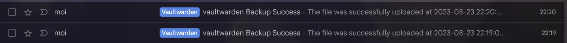

bonjour
ça y est ça fonctionne. Merci pour tes tests et ta réponse. Voici le résultat
Bash:
mail: Warning: variable superseded or obsoleted: smtp
mail: Warning: variable superseded or obsoleted: smtp-auth-user
mail: Warning: variable superseded or obsoleted: smtp-auth-password
mail: Obsoletion warning: please do not use *smtp*, instead assign a smtp:// URL to *mta*!
mail: Obsoletion warning: Use of old-style credentials, which will vanish in v15!
mail:   Please read the manual section "On URL syntax and credential lookup"
mail send was successfully

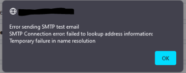

Bonjour, je n'ai pas suivi ce tuto pour la mise en place de mon vaultwarden, cependant je souhaite savoir si certains parmi vous on déjà rencontrer ce message d'erreur lors de la configuration du service d'envoie mail :
@Loop974 Pour moi, c'est soit que la résolution DNS n'est pas faite ou pas correctement.
Utilises-tu un serveur DNS perso ? Ou un serveur de mail autohébergé ?
Et bien je dois avouer que je ne sais pas .
Ouvre une issue sur le GitHub de Vaultwarden des fois qu’ils puissent t’aider 😊
Trouver, il n'y pas de règle déclarer sur mon pare-feu autorisant les connexion connexions les addresse adresses de mes conteneur.

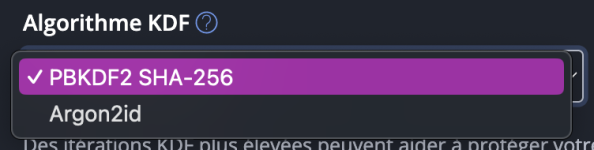

Dites, je me logue rarement sur le coffre via le navigateur. J'utilise tout le temps les applications ou les extensions de navigateur.
Et ce soir, je vais sur l'interface web, et je vois ceci :
En cliquant sur le bouton, j'ai ceci :
Et dans l'algorithme KDF, j'ai ces possiibltiés :
Donc, déjà, quelqu'un a-t-il procédé à ce changement ? D'ailleurs, je pensais que la manipulation de l'argonID faite via le docker-compose.yml était suffisante...
Est-ce risqué pour le coffre ?
Et enfin, vous mettez combien pour la valeur Itérations KDF ?
